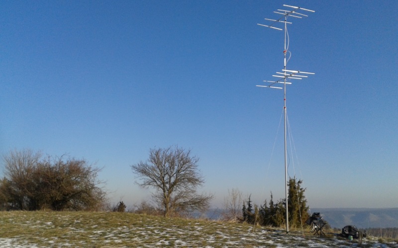

20.1.2019 Cospoth * 399 m * DA/TH-916 * JO50SV
-7° C, die Sonne löst den Hochnebel auf
75 W @ 2x5 Ele DK7ZB

Wegen der Nachttemperaturen, der eine Stunde kürzeren Anfahrt und der Erwartung, dass der Januar sowieso als Streichergebnis hinten rausfällt, habe ich auf eine Aktivierung im Thüringer Wald verzichtet und stattdessen meinen neuen Liebling Cospoth am Stadtrand von Jena auf seine GMAC-Tauglichkeit getestet. Er ist zwar nicht der höchste in der Umgebung, bietet aber mit seiner baumfreien Kuppe und gleichmäßig in alle Richtungen flach abfallenden Hängen eine gute UKW-Lage.
In der Morgendämmerung vor der Jenaer Haustür tritt mich gleich mal der Elch. Nicht wegen des Scheibenkratzens, was ich als Stadthannoveraner gar nicht gewohnt bin, sondern wegen der -8° C, die mir der Vierkreiser kurz danach anzeigt. Einen Moment lang denke ich dran, einfach wieder ins Bett zu gehen, das ja sogar noch warmgehalten wird. Aber drohende GMAC-Entzugserscheinungen und Neugierde sind stärker. Schließlich wollte ich auch die aktuellen Verbesserungen der Station auf Wettbewerbstauglichkeit prüfen.

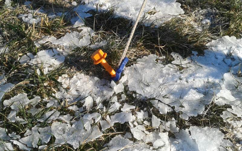

5-Elli hat im Herbst eine Schwester bekommen. Die Zweiergruppe hatte ich seitdem bereits mehrmals getestet und danach zum Novembersonntag mit Erfolg eingesetzt. Am Dezemberdienstag hatte ich dann aber mit HF im Mikrofon zu kämpfen, also hat das Mic zwischenzeitlich ein paar Entstörkondensatoren spendiert bekommen. Dazu hatte ich noch die Splitterleitung gekürzt, weil ich sie beim Bau nur nach Aktenlage berechnet hatte. Über Weihnachten habe ich die Leitung aber mal in Ruhe durchgemessen und festgestellt, dass sie wohl um ein paar Zentimeter zu lang ist. Macht drei Gründe zum Testen: Berg, Mikrofon, Splitter. Dann ist mir aber noch eingefallen, dass ich die Gruppe noch nie freitragend (ohne Picknicktisch, Bank, Mülleimer, Zaunpfosten...) alleine aufgebaut habe. Noch ein Grund! Und zuguterletzt habe ich statt den billigen Rundstahlheringen diesmal drei der Peggypegs Schraubheringe eingepackt, die normalerweise das Funkzelt der großen DP9X-Lösung während 24-Stunden-Contesten halten. Würde ich sie in den gefrorenen Boden schrauben können? Auf dem Cospoth gibt es keine Möglichkeit, die Antenne anzukletten, also waren die Schraubheringe die einzige Möglichkeit, QRV zu werden. Überraschenderweise ließen sie sich wie in Butter in den gefrorenen Kalksteinboden schrauben und die Gruppe war kurz danach problemlos aufgebaut. Notieren: Drei Peggys zum Verbleib im Bergfunkrucksack besorgen!

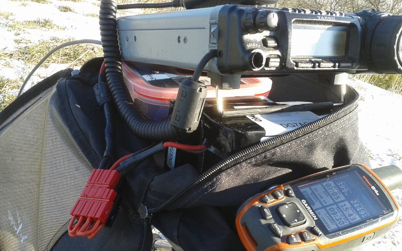

Um zwanzig nach neun (bzw. kurz nach viertel zehn thüringischer Lokalzeit) bin ich QRV und freue mich, dass mir wenige Sekunden nach dem Einschalten schon S56P ins Log geht. Aber er hört mich nicht und so ist die Vorfreude schnell vorbei und der Wunsch bleibt Vater dieses QSOs. Also logge ich erstmal ein paar Tschechen und lasse mir ab und an meine Audioqualität attestieren. Alles gut, sagen sie, trotz meines Schacks eine Armlänge vom Mast entfernt und 1,3 kW EIRP. Wer also HF-Probleme mit dem CQ-Papagei von Box73 hat: 100 nF Mic-Schirm gegen Masse (tnx DL1CR) und 30 pF Mic gegen Masse. Beim weiteren Drehen übers Band höre ich 9A7D auf 144.221 MHz CQ rufen. Seine Antennen stehen aber offenbar Richtung Slowakei und er hört meine Anrufe nicht.
Testfall #6: Der Powerpole-Verteiler. Ursprüngliche Idee dieser spontanen Halbstundenbastelei war, den 23 cm-Xverter und das 857 aus einer Stromquelle zu speisen. Andererseits lassen sich damit die beiden 6,6 Ah-LiFePo-Akkus parallel schalten. Bei den herrschenden Minusgraden eine gute Sache, genügend Strom für volle Leistung auch ohne Akkuwärmer zu haben. Bei der Ankunft auf dem Gipfel waren es neun Grad Kälte, die Tageshöchstwerte lagen bei -5° C. Da sich keine Gegenstation über die Signalqualität beschwert hat, scheint die Rechnung aufzugehen.
